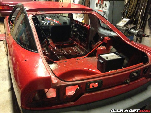

Tröttnade på att vänta, så sprang ut och rensade bilen på så mycket inredning som jag kunde hitta, nu väntar lite slip och spackling sen kommer bilen synas i en ny nyans
förhoppningsvis innan motorn åker i så jag slipper hålla på med lackning och motorjobb samtidigt

När bilen kom hem i fredags började jag och en polare (Borgaren) att montera diverse inredningsdetaljer som är lagom bra att ha i bilen (Innertak, golvmatta, solskydd, stolar, dörrsidor och några lister
). Under tiden jag höll på med inredningen så fixade han bakluckan så den va klar för att bli mördad med klistermärken

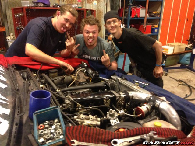

Motorn lyftes i på nolltid och samtidigt som allt skruvades fast började det trilla in massa folk som ville hjälpa till
Skruvade non-stop från 17-01 tills morsan kommer ut i verkstaden med en stor beställning från McDonalds, haha! Blev en paus på 5 minuter, sen fortsatte skruvandet.
Bilen startades lite senare på natten när alla var som tröttast (förutom jag
). Då tyckte alla att det var stopp för dagen, så mina slavar åkte hem.. då var klockan 04.00~. Jag tvingade Borgaren att iallafall hjälpa mig med att hänga på huven, sen fick han gå in och lägga sig. Efter de höll jag på i en timme med allt möjligt runt bilen (lampor osv).

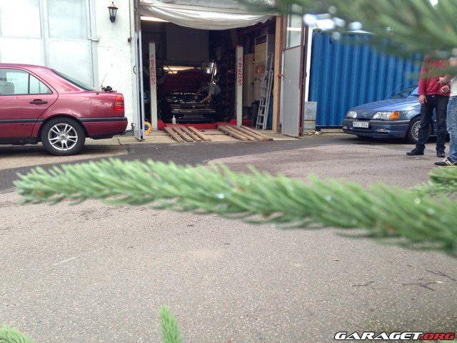

Såhär såg den förövrigt ut första gången den rullades ut ur garaget
