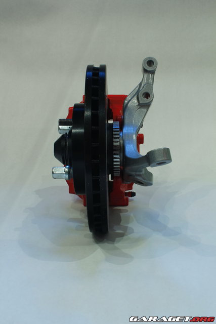

Nissan s13 fram Spindlar (mina)

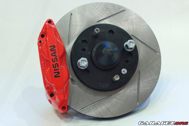

300Zx z32 ok (OBS mina egna)

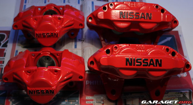

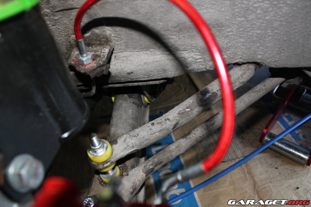

Stoptech slitsade skivor och gatbelägg med stålomspunna slangar som jag pressat
och bussningar från Strongflex till nissan S13 i Fram

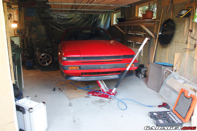

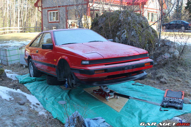

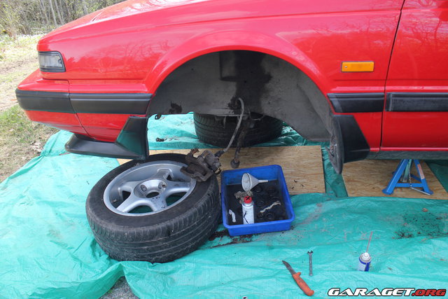

Så här meckade jag innan jag hittade eget garage

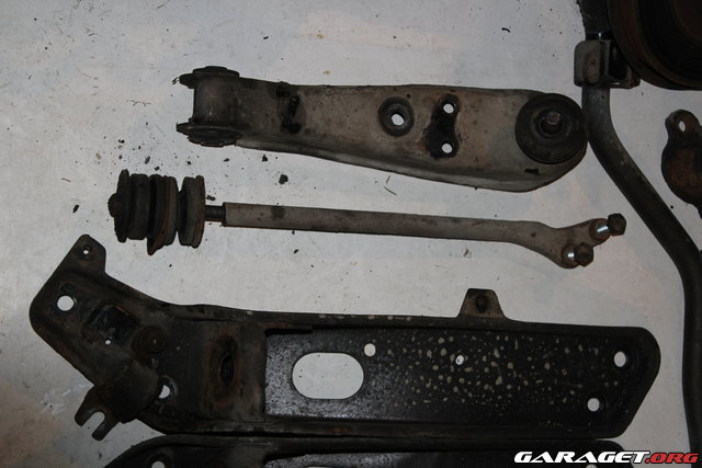

så här ser original upphängning fram ut.
Bärarmen nere.
Hela framvagnen är nu nere denna ska nu blästras och pulverlackeras i samma färg som spindeln några bilder ner.
Bärarm, Casterstag och en av två främre balkar.
S13 Spindeln som har blästrats och pulverlackerats denna silver-metallic tänkte jag ha under bilen på alla upphängnings detaljer :P

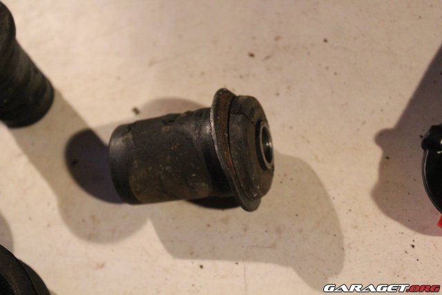

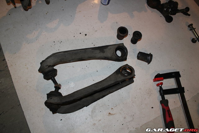

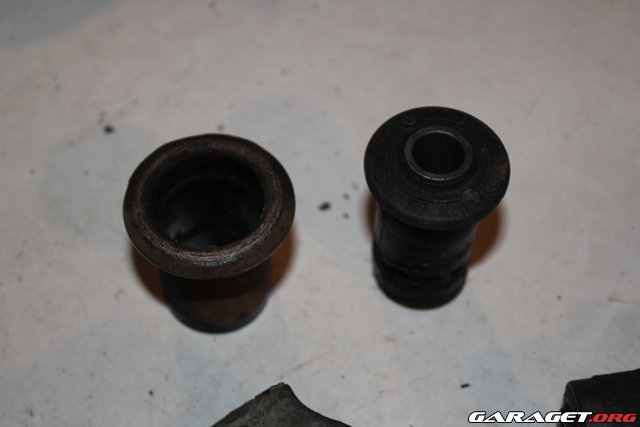

Så här ser bussningarna ut:
de tomma bärarmarna
bussningen satt rätt skapligt i hylsan på den högra sidan

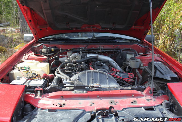

Plockade även bort lite onödigt på sommarbil ju

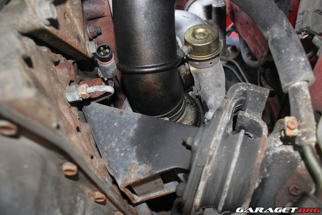

lite skitigt och motorrummet är inte så speciellt än, ska på ny kylare dock och en intercooler

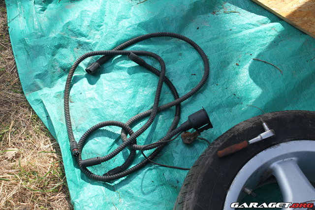

där sitter en mycket liten t2a

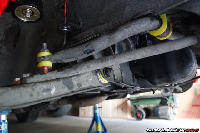

De nya krängningshämmar bussningarna till en s13, jag har använt mig av en m10x100 samt 8st m10 brickor och ca 20x12mm kopparrör som har en invändig diameter på 10mm.

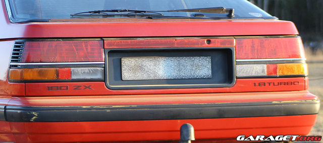

Bakljusen är dåliga och går verkligen inte rädda tyvärr...
får se om jag beställer nya från USA

halvtaskig bild på brom-slangen men den är stålomspunnen med transparent röd gummi

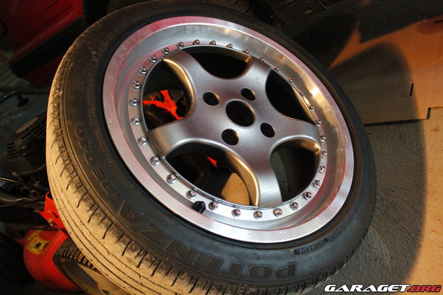

Nya fälgar då de gamla hade skum form runt navet som gjorde att de tog i trots rätt ET...
monterat 205/40R17 däck. Fälgarna är 7,5"

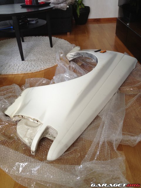

Lyckades komma över bräddningsskärmar!
Löjligt stor låda, fick inte plats i min Yaris...
^lånade bilder av säljaren
Ett original Grand Prix Kit Tillverkades närmare 5000 som såldes över världen (osäkra källor) detta kitt bräddar ca 60mm per sida och passar anpassningen till 200sx s13 spårvidd.
Dessa skärmar ska göras i ordning och sedan ska det gjutas pluggar, tänker inte använda originalkitet utan göra modifieringar på avgjutningarna.
