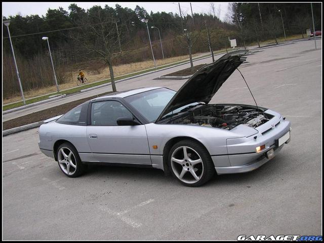

Bilen köptes på våren 2007 och var tänkt som bruksbil istället för min dåvarande Saab 900 turbo -84.
Gick som brukis under -07 men köpte lite småsaker som 3" hela vägen inkl grenrör (monterade bara bakre delen då), öppet filter och ett steg 2 chip, satte även dit en katersättare som helt enkelt är ett rakt 3" rör istället för katten men direkt efter att den monterats så tokslirade koppling och gick inte att köra fullt längre
Nyköpt

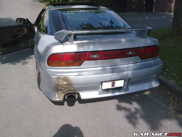

Lyckades fixa ett garage ute på vishan ihop med en kompis så tänkte att man kan ju fixa lite med bilen stället för att köra sönder den på vintern, bilen var ju inte i topp skick och var faktiskt den billigaste 200:an på blocket då som inte hade rasad motor så var en del fix med allt från bromsar till rost.
Lagade upp den mesta rosten på jobbet innan jag flyttade bilen till garaget för uppgradering.
Rostfix och montering av vinge

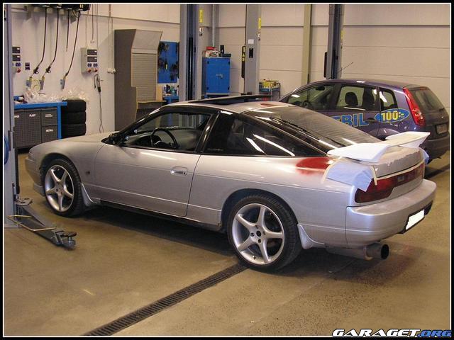

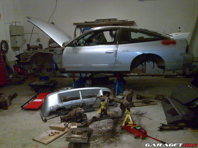

Det som gjordes den vintern var: Vertex bodykit, Kouki vinge, 50mm glasfiber framskärmar (gamla var sönderrostade) , 17" Rota fälgar, K-sport coilovers, IC kit, extraktorgrerör och 3" frontpipe, flytta batteriet bak, delvis rensad inredning, Sparcostol på förarplats, renovera bakvagn, Motoria länkarmar i fram o bakvagn, uppgraderade bussningar i hela bilen.
Riven för fix under vintern
5 Veckor innan den var körklar såg det ut såhär
Vi blev tyvärr av med det garaget efter bara en vinter pga diverse missförstånd så hade en deadline då bilen var tvungen att köras bort och jag han på dagen att bli klar tack vare att jag tog ledigt 2 dagar och jobbade dag och natt, 07:00 på fredagen som vi skulle vara ute starta jag bilen och rullade ut för en provkörning
Såg ut såhär utanför nya garaget sen, bakstöten tog några dagar till att få dit
Första testet på bana nån månad senare, fick en lista med nya grejer jag tyckte jag behövde efter det

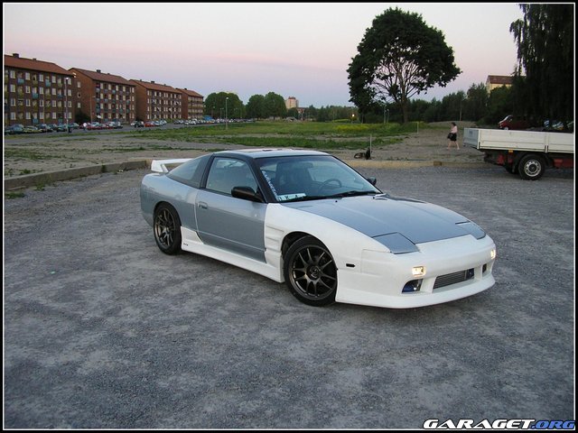

Första säsongen med bilen som "hobby bil" (2008) så gick den med ganska grundtrimmad motor, var väl steg 2 med orginal turbo och gissningsvis 230hk med 1,1 bar i laddtryck men gick ganska bra ändå tyckte jag.
Säsongen 2007
Säsongen 2008
Körde bilen hyffsat hårt på gata och bana men den höll ihop hela tiden, tror aldrig bilen blivit stående utan att det varit en planerad uppgradering) .
Bytte till en visco diff från S14 i slutet av året (tror iaf det var då den byttes men kommer inte riktigt ihåg), dom ska ju inte klara hur mkt som helst men funkar bättre än orginal och duger för mig för stunden som inte kör drifting, skönt att slippa innerhjul spinn ur långsamma kurvor både på bana och gata

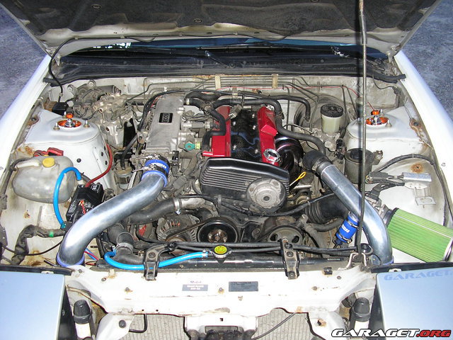

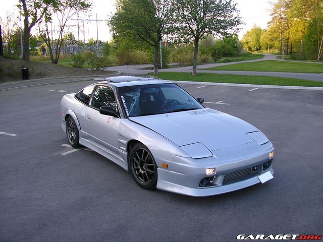

Inför säsongen 2009 sen så blev body kittet lackat i ett garage med tvivelaktigt resultat men fick duga (bättre än vitt) och sen blev det lite uppgraderingar i motorn med en T28BB turbo, 550cc spridare, Z32 LMM och steg 4 chip.
Säsongen 2009
Lackat bodykit

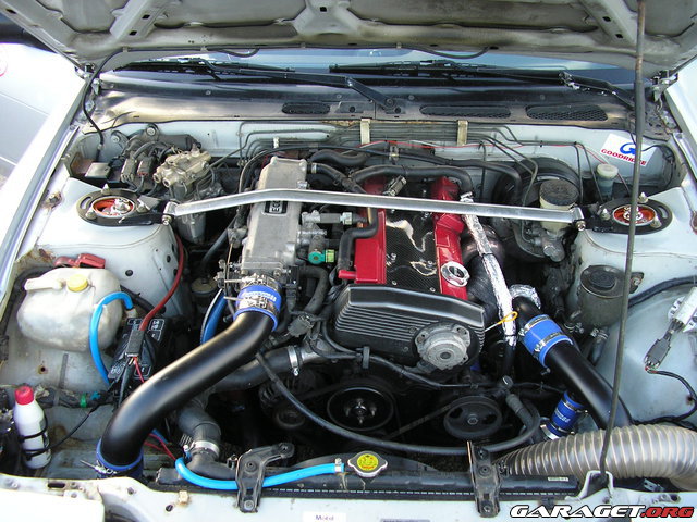

Första provkörningen var lite av en besvikelse då orginal tryckklockan till T28 turbos endast har runt 0,5 bar i grundtryck och slö var bara förnamnet (N) .
Tog mig faktiskt större delen av säsongen att få fart på turbon då jag provade lite olika lösningar, trots uppgraderad tryckklocka (som enligt airtune ska kunna ge 1,1 bar) och fullt öppen pysventil fick jag inte mer än 0,8 bar i laddtryck
Tillslut köpte jag mig en Dawes Device och då äntligen funkade allt som jag ville och fick mina 1 bar som var max vad jag vågade då motorn var oöppnad och allmänt sliten, rekommenderar den ventilen starkt

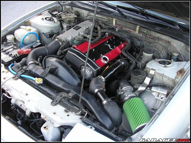

Till säsongen 2011 som tyvärr blev väldigt sen pga en annan bil i mitt garage som jag var tvungen att få ihop (som jag var lite seg med måste jag erkänna) så tyckte jag att motorn behövde renoveras då den hade dåligt komp på 3:an och 4:an och drog olja vid hård körning (skulle renoverat redan förra vintern men motivationen fanns inte där).
Tror jag körde in min bil i garaget under april eller maj och kom inte ut förrän 25:e juni, det som gjordes i stort sätt var: honade cylinderlopp och nya kolvringar, ny oljepump, nya packningar och packboxar, ARP bultar till toppen, spraya ventilkåporna mattsvarta.
Toppen rördes inte då den funkar och kände mig stressad att få ut bilen och därför målades heller inte block osv. som jag egentligen hade velat göra, denna vinter funderar jag på att plocka ur motorn igen och göra den fin samt fixa lite småsaker med toppen.

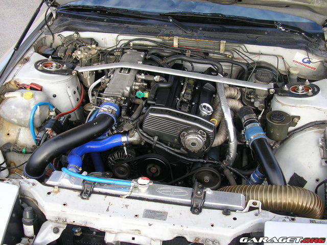

Kommit fram till att jag är extremt dålig på att dokumentera det jag gör nu för tiden så inga bilder finns på renoveringen men såhär ser det ut nu iaf (utöver catchtanken som är monterad och sprayad mattsvart).
Säsongen 2011
Visste redan innan att motorn var sliten så har inte vågat köra med mkt mer än 1 bars laddtryck men i år ska jag nog våga köra med 1,3 - 1,4 bars laddtryck och sen ska bilen bromsas på samma rullande landsväg som sist, bör maxa turbon som ska orka 320hk iaf.
